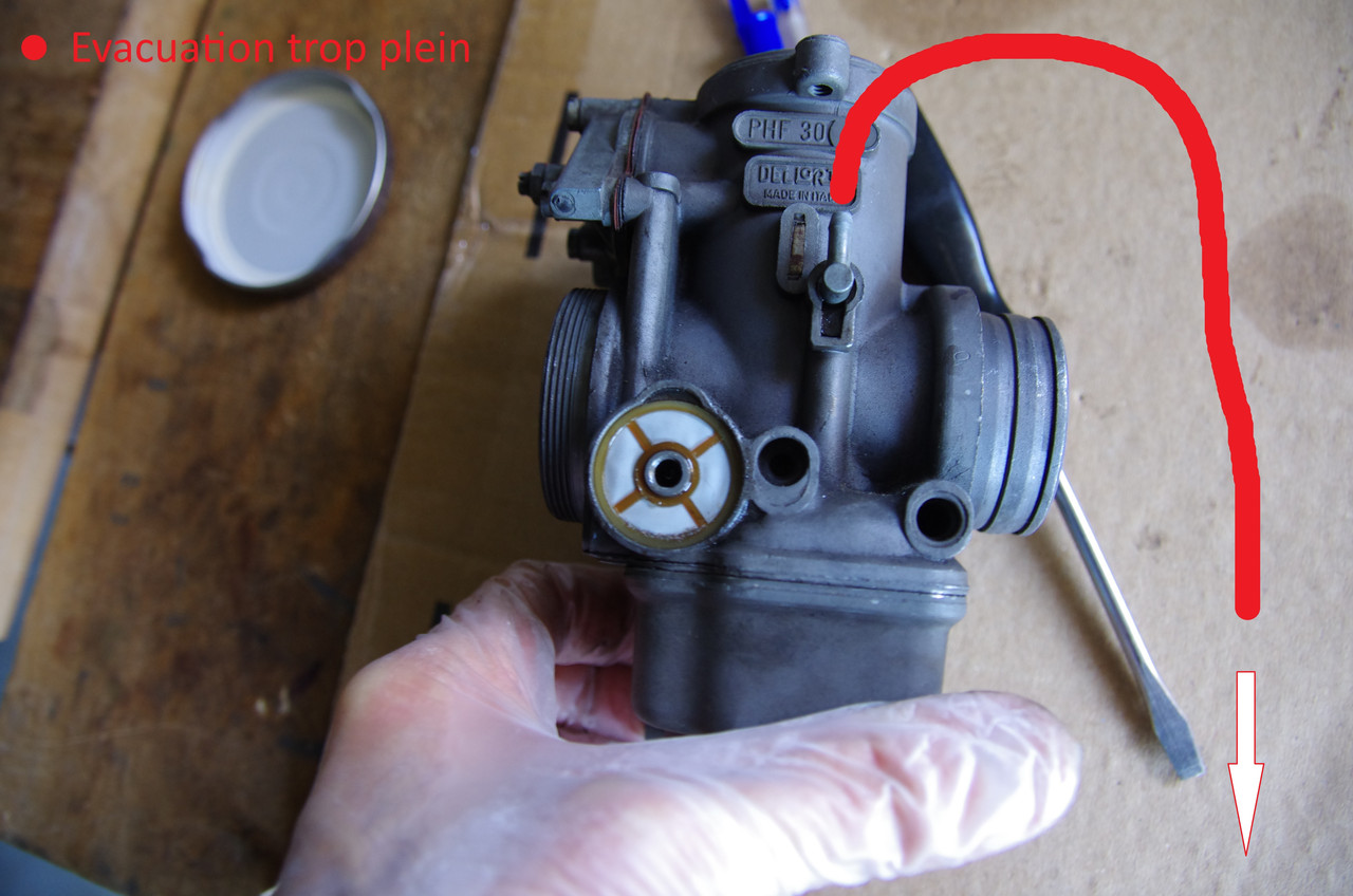

Le seul truc que je ne comprends pas c'est pourquoi la fuite essence sort par les trous arrière du conduit flux air réglage mélange ?.
Car le carbu est équipé d'un tuyau de refoulement en cas de débordement de cuve et je l'ai déjà vu fonctionner quand le flotteur est resté bloqué 1 fois ou 2 à cause de l'inclinaison sur béquille latérale.

Oui ok pour l'explication, sauf que je sais puisque je l'ai vécu, le refoulement du trop plein de cuve n'emprunte pas ce passage normalement.
Il y a 1 autre circuit avec son tuyau d'évacution qui permet de tout vider plus bas au sol .
Alors
Alors
Re: Régler un Carburateur Dell'Orto
Cela m'est arrivé deux fois, l'essence est sortie par le tuyau d'évacuation vers le sol, ça évite de remplir le cylindre sans doute (sécurité).
Cela est prévu et c'est normal.
Le flotteur s'était coincé provisoirement (moto sur béquille latérale), et en remettant la moto la droite, le pointeau s'est refermé.
Alors je me pose la question..., pourquoi sur le problème initial l'essence prend l'autre circuit gicleur ralenti/ ou pricipal
C'est pas normal ça
Ce qui fait 2 problèmes dans la question fuite essence
Je crois qu'on peut tester l'étanchéité du pointeau en retournant le carbu à l'envers et en soufflant dans l'arrivée tuyau pipette, non ! ?.
C'est pas normal ça

Sur certains carbus , il existe effectivement un dispositif constitué par un tube vertical implanté sur le fond de cuve dont une extrémité (A) débouche au dessus du niveau maxi d’essence dans la cuve et l’autre (B)) débouche en dehors dessous la cuve . Ainsi, quand le niveau d’essence monte plus haut que (A) , le flot d’essence s’échappe à travers (B) …
Sur nos Dell’Orto, rien de tel .
Le « tuyau » que tu as pris en photo n’est pas raccordé à un circuit de trop plein, il est raccordé
à la mise à l’air libre de la cuve du carburateur dont l’exutoire côté cuve se trouve dans le corps du carburateur bien au dessus du plan de joint de la cuve.
Dans le cas que tu as vécu , je pense que l’essence est sortie par le tuyau que tu as photographié parce qu’une fois le volume interne total de la cuve entièrement rempli, l’essence a progressé dans ce tuyau avec un débit autrement plus important que celui susceptible de transiter par les gicleurs . Une fois que l’essence a dépassé le coude formé par le tube est intervenu un phénomène de siphon précipitant l’essence à grand flot vers le bas … et minimisant d’autant ( voire annulant) la quantité d’essence susceptible de transiter via les gicleurs.
Mais je peux me tromper …
