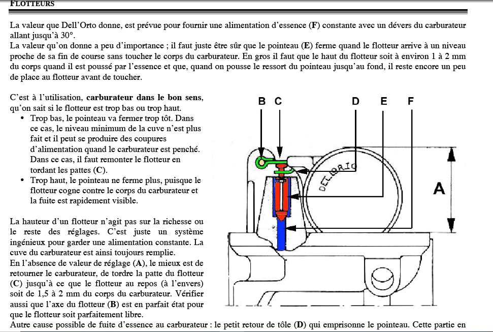

J'ai lu qu'il fallait mesurer la distance entre le flotteur et le corps du carburateur,
A quel endroit prendre la mesure ?

D’après le numéro 4621 figurant sur l’étiquette collée sur la cuve du carburateur en photo au début du post, il s’agirait d’un PHF 30 DS …

Si on s’en tient à la documentation ci dessus, et si ton pointeau est en parfait état, il ne fermerait pas totalement ?
Maintenant, si le moteur n’a pas tourné depuis longtemps, le petit caoutchouc du pointeau peut avoir séché.
Les pointeaux s’achètent au détail et ne coutent pas cher. Avant de tordre quoique ce soit, je le changerais pour voir…

Pour information , le document présenté mentionne : « la hauteur d'un flotteur n'agit pas sur la richesse ou le reste des réglages. » . C’est inexact car si l’influence du niveau de cuve est faible, néanmoins elle existe .
