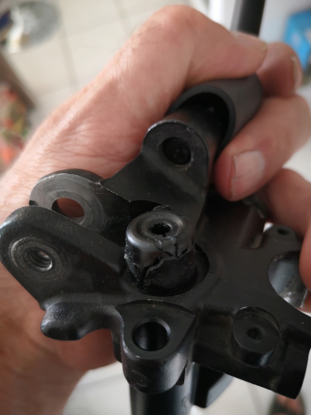

Le fameux cache poussière déchiré sur le maître cylindre d'embrayage évoqué précédemment, où rentre le pointeau actionné par le levier qui vient agir sur le piston et qui doit contenir de la graisse, que j'ai galéré à trouver (il n'est pas détaillé sur les planches de la moto :( - par contre, c'est le cas sur l'APRILIA Caponord qui a le même équipement :idea: !).
Merci à l'équipe technique de Retzmoto (44) qui se bouge pour aider ses clients, ma concession & l'importateur français BREMBO (la maison mère ne m'ayant jamais répondu!) m'ayant indiqué que je devais changer tout le Maître cylindre (à 381€ :oops: !)...
Le pointeau réglable actionnant le piston axial qui rentre dans le cache poussière, qui doit être rempli d'une noisette de graisse, d'où la nécessité qu'il soit en bon état... :idea:

Reçu jeudi 17/06 mon cache poussière de chez Retzmoto que je remercie encore. On peut constater qu'en plus d'être référencé chez Aprilia, il l'est également chez BREMBO,... qui n'a jamais voulu me répondre :oops: !
Mise en place avec une douille au diamètre adapté pour qu'il rentre bien dans son logement (il faut bien repousser le piston avant également), remontage du maître cylindre, et purge de l'ensemble en prenant soin de tout bien protéger (ça a été un peu dur de réamorcer le circuit, que j'avais complètement ouvert et vidé de son liquide hydraulique DOT4)...
